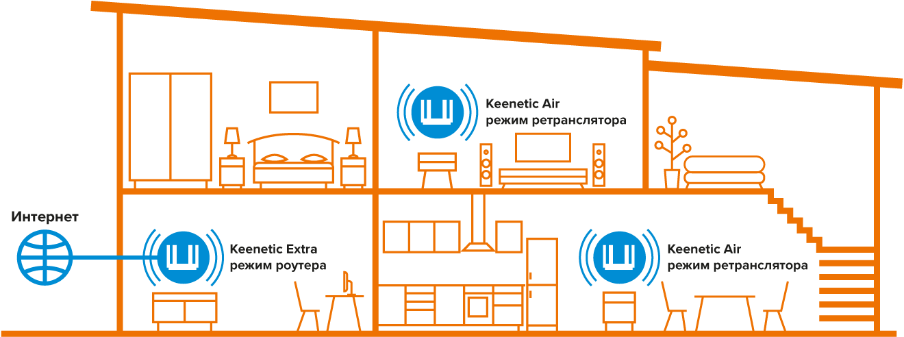

Wi-Fi-система Keenetic кратно расширяет покрытие:
Как это работает?
Для создания Wi-Fi-системы потребуется как минимум два интернет-центра Keenetic: один будет работать в качестве основного роутера (контроллера), а другие в роли дополнительных устройств (ретрансляторов) для расширения зоны покрытия Wi-Fi.
Контроллер системы Wi-Fi выполняет функцию автоматического управления ретрансляторами, позволяет добавить дополнительные устройства и организовать единую беспроводную систему с централизованным управлением и мониторингом. Для его работы не требуется подключения Интернета и облачных сервисов. Контроллер работает на всех новых моделях Keenetic (с индексом KN-xxxx) от Start до Ultra и на устройствах предыдущего поколения, для которых доступен официальный релиз KeeneticOS 2.15 и выше (Giga III, Ultra II, Air, Extra II, Start II, Lite III Rev.B и 4G III Rev.B).
Предположим, у вас уже есть один интернет-центр Keenetic, работающий в режиме обычного роутера, и требуется расширить зону покрытия сети Wi-Fi. Добавьте в сеть ещё один Keenetic, соединив его кабелем Ethernet с основным интернет-центром и включив дополнительный режим работы "Точка доступа".
Настройки сети Wi-Fi на контроллере и ретрансляторах станут общими и не нужно будет на каждой точке доступа настраивать их отдельно. На ретрансляторах основные параметры сети Wi-Fi будут заблокированы для редактирования, их изменение будет возможно только с контроллера. Например, если нужно поменять имя сети (SSID), достаточно изменить его только на контроллере, а он уже поменяет его на всех ретрансляторах. Помимо домашней и гостевой сети Wi-Fi-система расширяет покрытие для умного дома и других ваших дополнительных сегментов.
Wi-Fi-система реализует бесшовный роуминг по стандартам 802.11r/k/v, а не просто одинаковое имя сети. Механизм называется "Бесшовный роуминг Wi-Fi" и предназначен для ускоренного переключения беспроводных клиентов между точками доступа. При перемещении внутри зоны покрытия клиент сети самостоятельно выбирает наиболее подходящую точку доступа в зависимости от уровня сигнала, загрузки сети и других факторов. Это особенно актуально для обеспечения устойчивого соединения при использовании IP-телефонии и технологии Voice over WiFi.
Ретранслятором может выступать любая из новых моделей Keenetic (с индексом KN-xxxx) от Start до Ultra, а также некоторые модели предыдущего поколения, для которых доступен официальный релиз KeeneticOS 2.15 и выше (Giga III, Ultra II, Air, Extra II, Start II, Lite III Rev.B и 4G III Rev.B).
В Wi-Fi-систему можно добавить дополнительные роутеры Keenetic в качестве ретрансляторов Wi-Fi. Подключайте их по Ethernet для максимальной производительности или по технологии Mesh Wi-Fi без прокладки кабелей.
